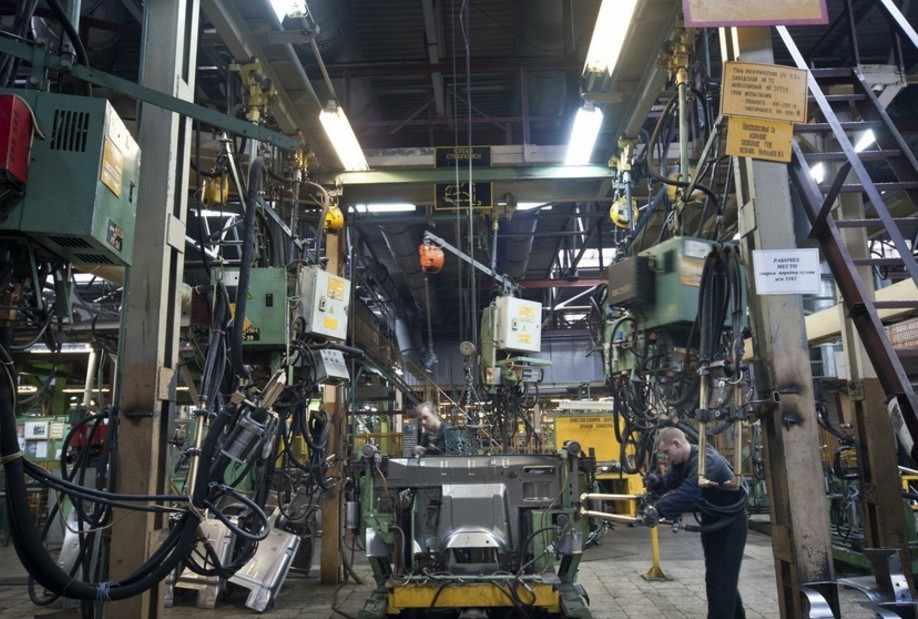

Также в январе 2018 года осуществлена модернизация главного кондуктора сварки автомобилей УАЗ ПРОФИ: проведена полная замена пневмосистемы и внедрены дополнительные механизмы фиксации элементов кузова. Эти меры позволяют существенно повысить точность геометрии кузова автомобиля.

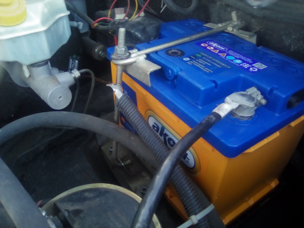

2. Ввиду участившихся случаев замыкания АКБ завод переходит от использования аккумуляторов компании «Исток» к использованию продукции аккумуляторной компании «АКОМ», которая была создана в 2002 году на площадях завода «Энерготехмаш» в г. Жигулевск Самарской области испанским производителем аккумуляторов Tudor (входит в корпорацию Exide). В 2005 году создано совместное предприятие с компанией «Varta Autobatterie GmbH (Johnson Controls Inc.)».
«АКОМ» производит стартерные аккумуляторные батареи формата L2, L3 и L5 номинальной емкостью от 55 до 90 А/ч с прямой и обратной полярностью по технологии «Кальций-Кальций» Главным отличием технологии «Кальций-кальций» является замена традиционно используемой в пластинах аккумуляторов сурьмы, вредного для человека химического элемента, совершенно безвредным кальцием. Это делает аккумуляторное производство экологически чистым и безопасным.
Кроме того, использование этой технологии определяет совершенно новые эксплуатационные свойства АКБ:
- При использовании технологии «Кальций-кальций» решетки пластин не отливаются, а прокатываются, что позволяет обеспечить высокую токособирающую способность электродов. Пластины становятся более устойчивыми к самым жестким условиям окисления и не подвергаются коррозии.
- Технология «Кальций-кальций» позволяет увеличить пусковую мощность при отрицательных температурах и обеспечить запуск при — 40 градусах.
- Состав сплавов, используемых при производстве батарей, обеспечивает свойство «самовыключаемости», т.е. батареи не подвергаются перезаряду. Кальциевая батарея переходит на режим «плавного дозаряда» при достижении емкости 95-97%.
- Время саморазряда у кальциевых АКБ в 3 раза больше, чем у сурьмянистых, что позволяет значительно увеличить срок хранения заряженной батареи.
- Одно из главных преимуществ кальциевых батарей в том, что электролит не «выкипает» при напряжении до 16 В. Это позволяет сделать кальциевые аккумуляторы необслуживаемыми, т.е. не требующими доливки воды. Практически при исправной системе зарядки и при условии правильной эксплуатации рабочий уровень электролита сохраняется в течение 3 лет.

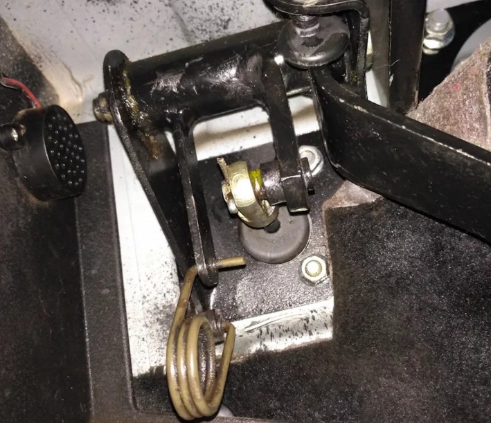

7. Улучшена конструкция педали сцепления. В старой конструкции не было сопрягаемости деталей, вследствие чего проведено перепроектирование и изменение диаметра втулки оси.

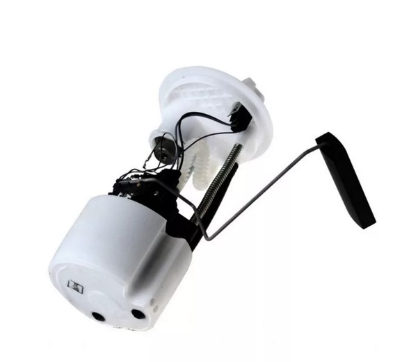

9. В связи с установкой на УАЗ Патриот единого бака проведены работы по улучшению конструкции электробензонасоса (артикул 1139020) от производителя ООО «Даймонд» (г. Москва) путем исключения контактной группы и улучшения пайки проводов.

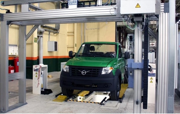

11. Устранена кривизна при монтаже сошки рулевого управления от ООО «БЗАК» (Республика Башкортостан, г. Белебей). Данная проблема возникла вследствие нестабильной работы стенда проверки установки колес автомобиля: не была выдержана горизонтальная плоскость плавающих плит. С февраля 2018 года внедрен новый динамичный стенд «DURR» Современное оборудование позволяет осуществлять регулировку развала-схождения колес и пучка света фар, проверку тормозных усилий и электронных систем. Испытания автомобилей проводятся в автоматическом режиме с охватом большего числа параметров, что позволяет также значительно снизить количество гарантийных инженерных дефектов автомобиля, связанных с ходовой частью автомобиля.

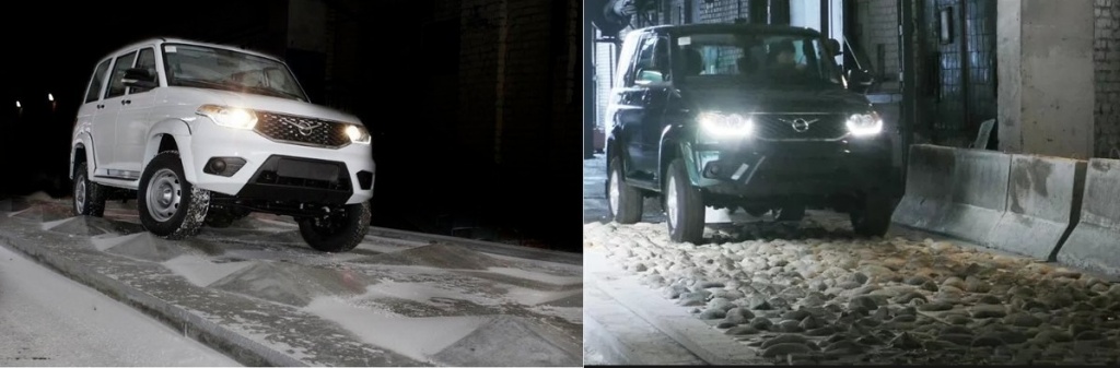

Также на территории Ульяновского автозавода построен новый испытательный трек протяженностью почти 200 м.
Испытательная полоса включает в себя 7 участков с различными видами дорожных покрытий. Среди них: булыжники, канаты, бельгийская мостовая, лежачий полицейский. Трек обеспечивает более детальное тестирование узлов автомобиля во время динамических испытаний, что позволяет более тщательно выявлять возможные дефекты до отгрузки автомобиля покупателю.
